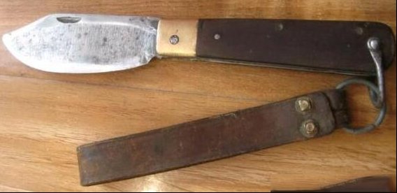

网友晒的电工刀,年代确实够老的了,对于一些岁数大的老电工来说,有的也只是在网络上见过了。

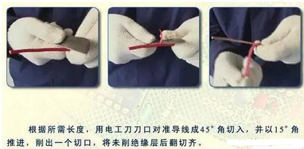

电工刀如何剥线
1、电工刀剥硬线:
2、电工刀塑料护套线:

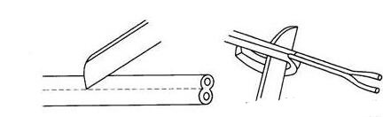

A,首先按所需长度用电工刀刀尖沿芯线中间逢隙划开护套层。
B,然后向后翻起护套层,用电工刀齐根切去(如下图)
C,绝缘层剥线同点1
