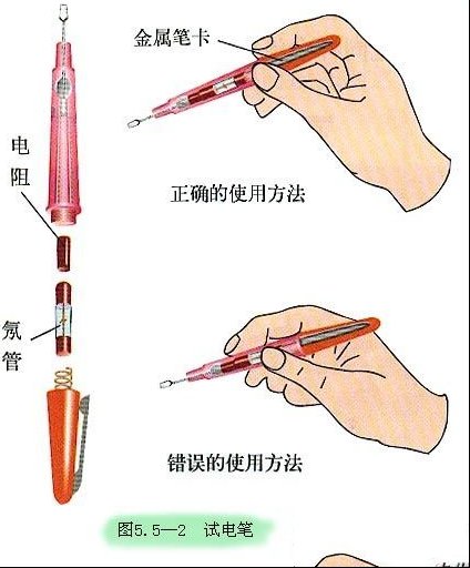

电工最熟悉的工具测电笔,用来判别物体是否带电。
它的内部是由一只有两个电极的氖泡,氖泡内充有惰性气体氖,当氖泡有电压的时候便会发光。
它的一极接到笔尖,另一极串联一只高电阻后接到笔的另一端。
当氖泡的两极间电压达到一定值时,两极间便产生辉光,辉光强弱与两极间电压成正比。
当带电体对地电压大于氖泡起始的辉光电压,而将测电笔的笔尖端接触它时,另一端则通过人体接地,所以测电笔会发光。
测电笔中电阻的作用是用来限制电流,让电流在安全范围内以免产生危险。
注意,现在市面上出售的电笔,里面的电阻普遍偏小,所以有时在测电的时候会有轻微的感觉。动手能力强的可以把此电阻换成1.5M的。
使用方法:
用手碰触电笔的笔帽一端,另一端接触待测物体,如果电笔的窗口发红代表被测物带电。

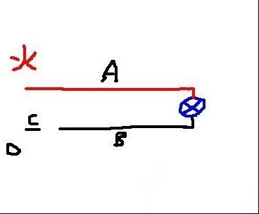

如果零线断,A点和B点用测电笔测会发红,火线经用电器到达B点所以B点发红,C点是零线则不红。所以用电笔测一下发现插座火、零线均发红,马上就能想到是断零,或者是接线柱的罗丝松了,或者是闸刀开关的零线保险丝熔断,又或者是老鼠咬了。猜你喜欢:    电工工具低压验电笔(测电笔)怎么用?    电工测电笔工作原理及四大用途    测电笔怎么用?测电笔正确用法四要求
