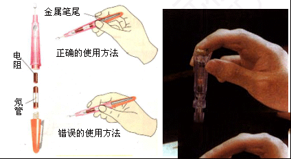

一、普通低压验电笔的工作原理:
当测试带电体时,金属探头触及带电导体,并用手触及验电笔后端的金属挂钩或金属片,此时电流路径是通过验电笔端、氖泡、电阻、人体和大地形成回路而使氖泡发光。
只要带电体育大地之间存在一定的电位差(通常是60kv以上),验电笔就会发出辉光。
如果氖泡不亮,则表明该物体不带电。若是交流电,氖泡两极发光;若是直流电,则只有一极发光。

2、正确验电方法
验电时。拇指和中指握住笔身,使氖管小窗背光朝自己,无名指和小指指尖放在手心,笔尖接触到被测试的设备上。
若电笔的氖管发光,则说明被测试设备带电,并且氖管越亮,电压越高;若氖管不发光,则说明被测试设备不带电。
