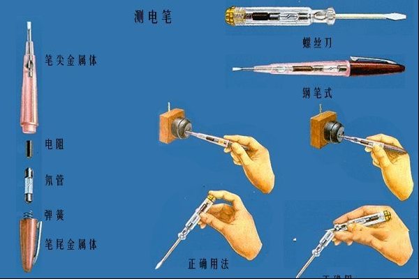

有关测电笔的几种握笔方法,测电笔在电工维修或日常工作中经常用到,那么测电笔怎么握才正确呢,这里分享了测电笔的正确握笔方法,以及测电笔使用时的注意事项。测电笔握笔方法
使用时,必须手指触及笔尾的金属部分,并使氖管小窗背光且朝自己,以便观测氖管的亮暗程度,防止因光线太强造成误判断。
测电笔的使用方法:
当用电笔测试带电体时,电流经带电体、电笔、人体及大地形成通电回路,只要带电体与大地之间的电位差超过60v时,电笔中的氖管就会发光。
低压验电器检测的电压范围的60~500V。
测电笔的使用注意事项:
1、使用前,必须在有电源处对验电器进行测试,以证明该验电器确实良好,方可使用。
2、验电时,应使验电器逐渐靠近被测物体,直至氖管发亮,不可直接接触被测体。
3、验电时,手指必须触及笔尾的金属体,否则带电体也会误判为非带电体。
验电时,要防止手指触及笔尖的金属部分,以免造成触电事故。猜你喜欢:    电工工具低压验电笔(测电笔)怎么用?    电工测电笔工作原理及四大用途    测电笔怎么用?测电笔正确用法四要求
