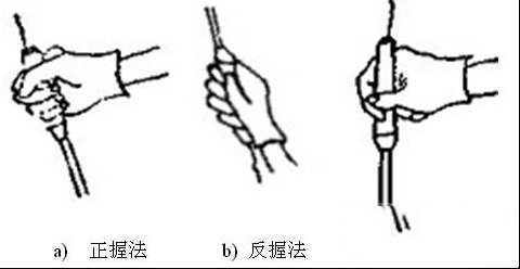

1、电烙铁的握法
焊接一般产品中的较精密元器件及受热易损元器件宜选用20W内热式电烙铁。对一些焊接面积大的结构件、金属底板接地点的焊接,则应选用功率更大一些的电烙铁。 电烙铁的握法可根据工作场所、操作部件及工件形状因人而异,灵活掌握。图三所示的是几种常见电烙铁的握法。可以采用握笔法拿电烙铁,小指垫在印制电路板上支撑电烙铁,以便自由调整接触角度、接触面积、接触压力,使焊接面均匀受热。焊接时使烙铁头朝下,拿稳拿准,烙铁头不能对印制电路板施加太大的压力,以防止焊盘受压翘起。
203511d0viui9ua5v0ua8y.jpg 图三电烙铁的握法
