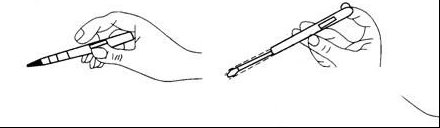

2、测量时手指握住低压验电器笔身,食指触及笔身尾部金属体,低压验电器的小窗口应该朝向自己的眼睛,以便于观察,如图2。
图2验电器的手持方法
