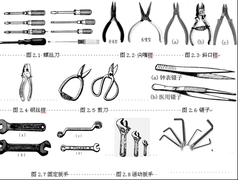

普通工具常用的有:螺钉旋具(也称螺丝刀,俗称改锥或起子);尖嘴钳;斜口钳;钢丝钳;剪刀;镊子;扳手;手锤;锉刀。

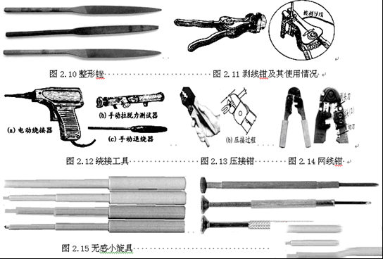

专用工具常用的有:剥线钳;绕接器;压接钳;热熔胶枪;手枪式线扣钳;元器件引线成形夹具;无感小旋具(无感起子);钟表起子。其外形分别如图2.1-图2.16所示。

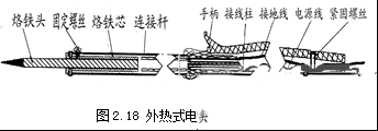

电烙铁的分类:根据传热方式分,可分为内热式电烙铁和外热式电烙铁,如图2.17、2.18所示。内热式电烙铁由烙铁芯、烙铁头、弹簧夹、连接杆、手柄、接线柱、电源线及紧固螺丝等部分组成。其热效率高(高达85%~90%),烙铁头升温快、体积小、重量轻;但使用寿命较短(与外热式的相比)。
内热式电烙铁的规格多为小功率的,常用的有20W、25W、35W、50W等。外热式电烙铁的组成部分与内热式电烙铁相同,但外热式电烙铁的烙铁头安装在烙铁芯的里面,即产生热能的烙铁芯在烙铁头外面,故称为外热式电烙铁。外热式烙铁的优点是经久耐用、使用寿命长,长时间工作时温度平稳,焊接时不易烫坏元器件,但其体积较大、升温慢。

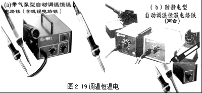

外热式烙铁常用的规格有25W、45W、75W、100W、200W等;根据用途分,可分为恒温电烙铁、吸锡电烙铁、防静电电烙铁、自动送锡电烙铁、感应式烙铁(又称速烙铁,俗称焊枪),其中恒温电烙铁如图2.19所示。
