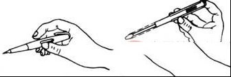

1)低压验电器的使用方法
1)必须按照图1所示方法握妥笔身,并使氖管小窗背光朝向自己,以便于观察。
(a)笔式  (b) 螺钉旋具式
图1 低压验电笔握法
2)为防止笔尖金属体触及人手,在螺钉旋具试验电笔的金属杆上,必须套上绝缘套管,仅留出刀口部分供测试需要。
3)验电笔不能受潮,不能随意拆装或受到严重振动。
4)应经常在带电体上试测,以检查是否完好。不可靠的验电笔不准使用。
5)检查时如果氖管内的金属丝单根发光,则是直流电;如果是两根都发光则是交流电。

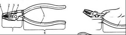

2、钢丝钳
1)各部分作用
各部位位置及握法如图3所示。
1)钳口:用来弯绞或钳夹导线线头。
2)齿口:用来固紧或起松螺母。
3)刀口:用来剪切导线或剖切软导线的绝缘层。
4)铡口:用来铡切钢丝和铅丝等较硬金属线材。
a)构造 b)握法
1—钳口  2—齿口  3—刀口  4—铡口  5—绝缘管  6—钳柄  7—钳头
图3  钢丝钳
2)钳柄上必须套有绝缘管。使用时的握法如图3b所示
3)钳头的轴销上应经常加机油润滑。

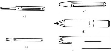

1、墙孔錾
有圆榫錾、小扁錾、大扁錾和长錾四种。
1)圆榫錾:如图5a,用来錾打混凝土结构的木榫孔。
2)小扁錾:如图5b,用来錾打砖墙上的木榫孔。
3)大扁錾:如图5c,用来錾打角钢支架和撑架等的埋没孔穴。
4)长錾:图5d为圆钢长錾,用来錾打混凝土墙上通孔。图5e为钢管长錾,用来錾打砖墙上通孔。
a)圆榫錾b)小扁錾c)大扁錾 d)圆钢长錾 e)钢管长錾
图5  墙孔錾
在使用墙孔錾时要不断转动錾身,并经常拔离建筑面,使孔内灰沙、石屑及时排出,避免錾身堵塞在建筑物内。

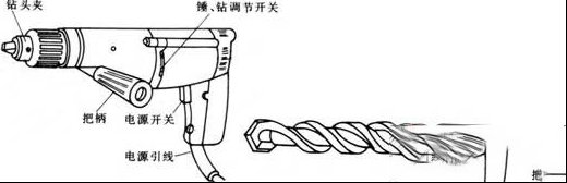

2、冲击钻
它是一种电动工具,如图6a,可以作
