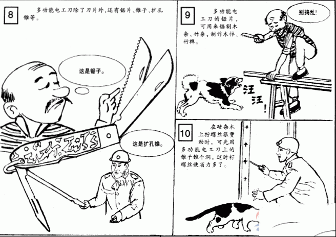

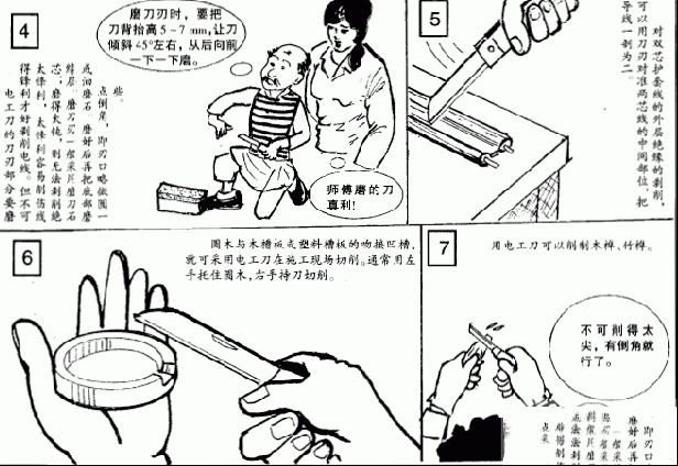

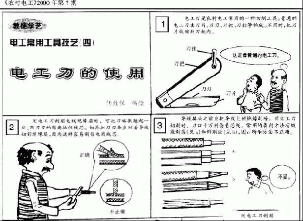

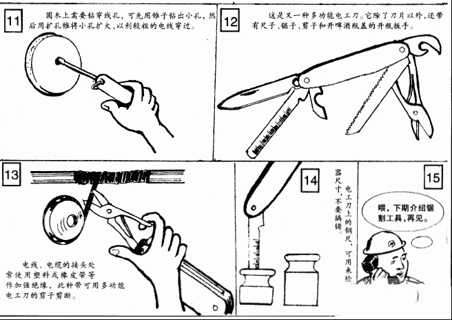

有关电工刀的使用方法,在常用的电工工具中,电工刀的使用频率相对较大,这也是电工必备的日常工作,这里通过几张图来详细介绍电工刀的使用方法。电工刀使用方法图解
