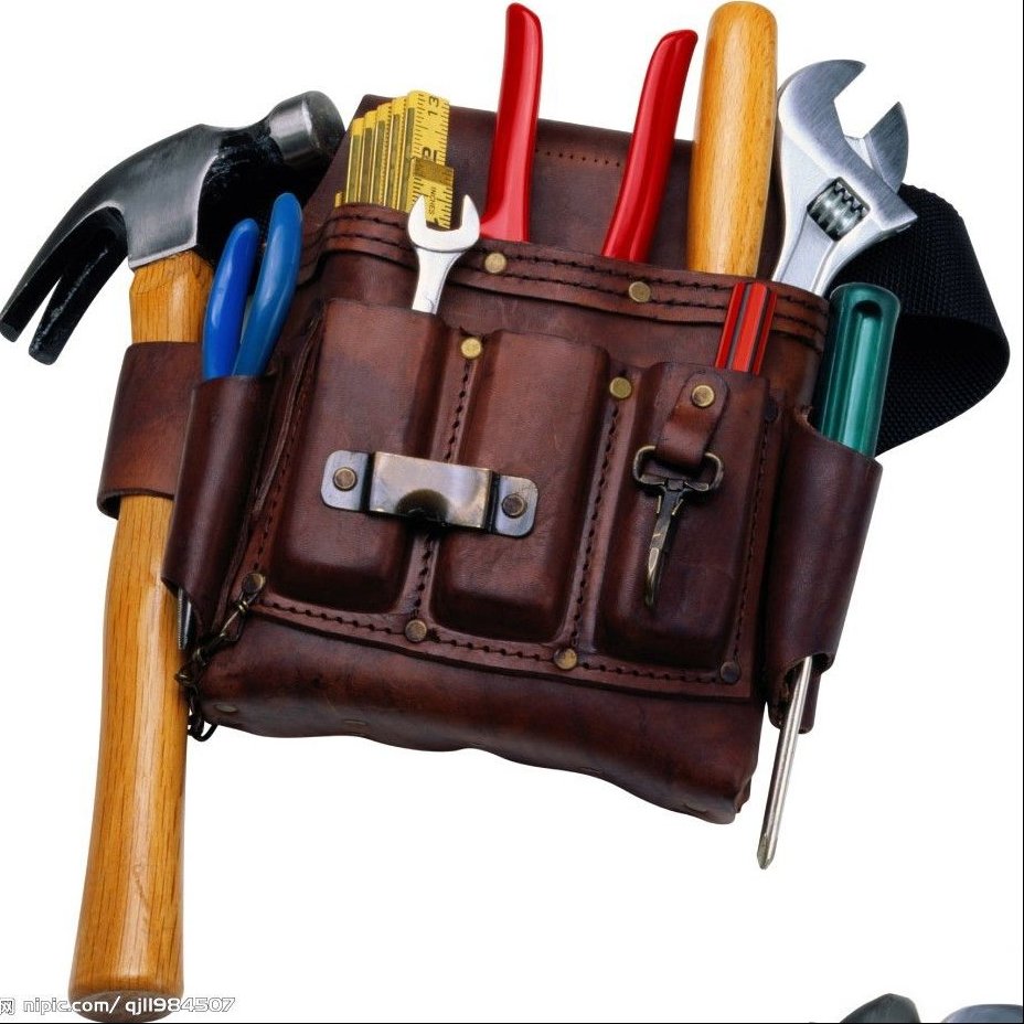

几种简易的电工工具的用法,这些电工工具包括钢丝钳、尖嘴钳、螺丝刀、电工刀、测电笔等,分别用于金属导线夹持或切断、切削导线的绝缘层及电缆绝缘,检查低压线路和电气设备外壳是否带电等。简易电工工具用法
常用电工工具有钢丝钳、尖嘴钳、圆嘴钳、螺丝刀、电工刀、活扳手、测电笔以及断线钳、紧线钳、搭压钳等;仪表按用途分有电流表、电压表、电度表和万用表等。
以下介绍几种简易的电工工具,它们是钢丝钳、尖嘴钳、螺丝刀、电工刀、测电笔(验电笔)。
1、钢丝钳
用手夹持或切断金属导线,带刃口的钢丝钳还可以用来切断钢丝。这种钳的规格有150、175、200毫米三种,均带有橡胶绝缘套管,可适用于500伏以下的带电作业。使用时,应注意保护绝缘套管,以免划伤失去绝缘作用。不可将钢丝钳当锤使用,以免刃口错位、转动轴失圆,影响正常使用。
2、尖嘴钳
用于夹捏工件或导线,特别适宜于狭小的工作区域。规格有130、160、180毫米的三种。电工用的带有绝缘导管。有的带有刃口,可以剪切细小零件。
3、螺丝刀
由刀头和柄组成。刀头形状有一字形和十字形两种,分别用于旋动头部为横槽或十字形槽的螺钉。螺丝刀的规格是指金属杆的长度,规格有75、100、125、150毫米的几种。使用时,手紧握柄,用力顶住,使刀紧压在螺钉上,以顺时针的方向旋转为上,逆时针为下卸。穿心柄式螺丝刀,可在尾部敲击,但禁止用于有电的场合。
4、电工刀
在电工安装维修中用于切削导线的绝缘层、电缆绝缘、木槽板等,规格有大号、小号之分。六号刀片长112毫米;小号刀片长88毫米。有的电工刀上带有锯片和锥子,可用来锯小木片和锥孔。电工刀没有绝缘保护,禁止带电作业。使用电工刀,应避免切割坚硬的材料,以保护刀口。刀口用钝后,可用油石磨。如果刀刃部分损坏较重,可用砂轮磨,但须防止退火。
5、测电笔
又称验电笔。
它能检查低压线路和电气设备外壳是否带电。
为便于携带,测电笔通常做成笔状,前段是金属探头,内部依次装安全电阻、氖管和弹簧。弹簧与笔尾的金属体相接触。
使用时,手应与笔尾的金属体相接触。测电笔的测电压范围为60~500伏(严禁测高压电)。
使用前,务必先在正常电源上验证氖管能否正常发光,以确认测电笔验电可靠。由于氖管发光微弱,在明亮的光线下测试时,应当避光检测。
