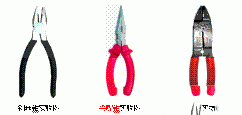

本文介绍了钳子的用法,电工常用钳子包括钢丝钳,修口钳(俗称尖嘴钳),剥线钳三种,这里就介绍下这三种钳子的使用技巧,供大家参考。钳子的使用方法与技巧
电工常用的钳子主要有钢丝钳,修口钳(俗称尖嘴钳),剥线钳三种。钢丝钳有150、175、200及250mm等多种规格。可根据内线或外线工种需要进行选购。
修口钳主要用来剪切线径较细的单股与多股线导线以及给单股导线接头弯圈、剥塑料绝缘层等。
剥线钳为内线电工、电机修理、仪器仪表电工常用的工具之一,主要用于塑料、橡胶绝缘电线、电缆芯线的剥皮等。

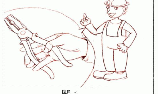

1、使用钳子应该用右手操作,将钳口朝内侧,便于控制钳切部位,用小指伸在两钳柄中间来抵住钳柄,张开钳头,这样分开钳柄灵活。

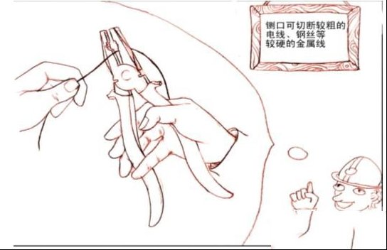

2、钳子的刀口可用来剖切软电线的橡皮或塑料绝缘层,也可用来切剪电线、铁丝,刀口在剪8号镀锌铁丝时,应用刀刃绕表面来回割几下,然后只须轻轻一扳,铁丝即被切断。铡口可以用来切断较粗的电线、钢丝等较硬的金属线。

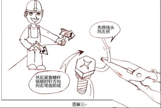

3、用尖嘴钳弯曲导线接头时,应先将线头向左折,然后紧靠螺杆依顺时针方向向右弯曲即成

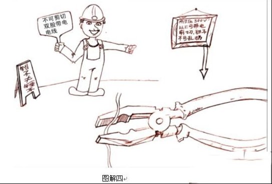

4、钳子的绝缘塑料管耐压500V以上,有了它可以带电剪切电线,使用中切忌乱扔,以免损坏绝缘塑料管,但不可用钳子剪切双股带电电线,会导致短路,切勿把钳子当锤子使。
