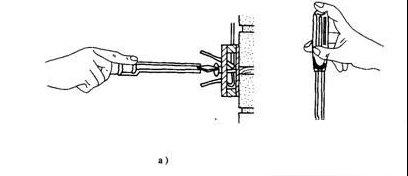

螺钉旋具的使用方法,如图2图所示。
图2图螺钉旋具的使用方法
a)大螺钉旋具的使用方法  b)小螺钉旋具的使用方法
