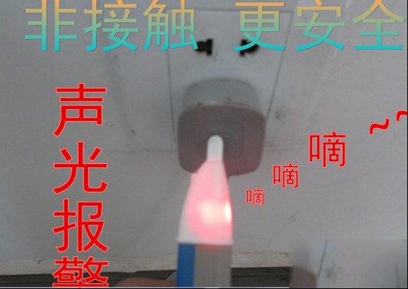

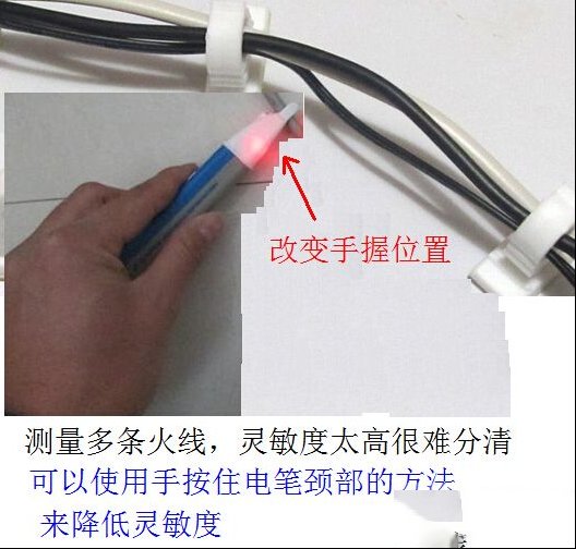

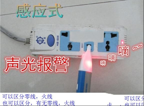

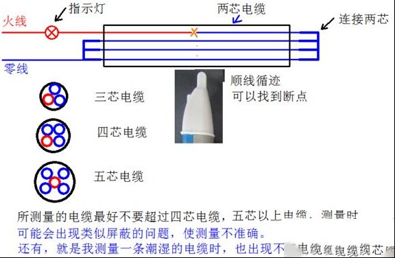

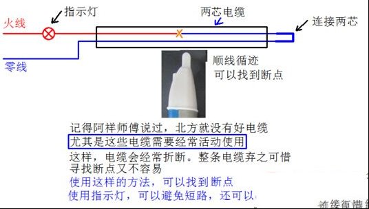

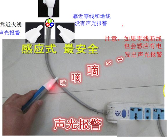

有关声光试电笔的使用方法,声光试电笔怎么用,你知道吗?不了解也没有关系,可以参考下本节电工技术之家小编带来的声光试电笔用法的图文教程。声光试电笔用法图文教程
这种试电笔的特点:可以不用接触金属部分、即可测试是否有电。
203110lb1izptpfzf8v4f8.jpg <
203123afrc535753b572p5.jpg <
