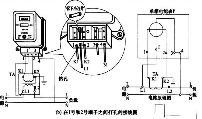

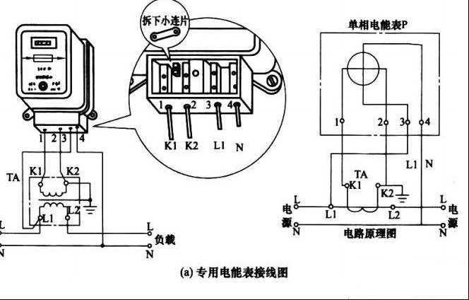

电流互感器与单相低压电能表怎么接线?这里介绍电流互感器与电源相接的单相低压电能表的接线方法,对于低压供电线路,一般只用电流互感器,电能表显示数值乘以电流互感器的比数为用电总数。电流互感器与电源相接的单相低压电能表的接线方法
单相电能表电流和电压的量限是有一定限度的,电流最高可达到几十安培,电压最高在几百伏特。当被计量的用电线路电流或电压超过电能表的最高量限时,则要通过电流互感器(字母符号为TA,早期曾用过CT)和电压互感器(字母符号为TV,早期曾用过PT)扩大量程。
注意,对于低压供电线路,一般只用电流互感器。
电流互感器一次侧接被测电路,其L1端接电源火线的来线,L2端接负载。流过它的电流即为电路电流的实际值。因此,在选择电流互感器时,其一次电流标定值应在被测量线路最大电流的1. 1倍左右。
常用的电流互感器二次侧额定电流为5A,所以要求配用电能表的电流量程也应为5A。二次的K1(或S1,下同)端接电表的1号端子(端子序号的排列方法为由左到右),K2(或S2,下同)端接电表的2号端子.电能表的3号端子接电源的火线(电流互感器的Li端),4号端子接电源的零线,如图(a)所示,这一点与不用电流互感器的直接接人法不同,所以需要适应这种接线方式的专用单相电能表。
若使用普通不用电流互感器的直人式电能表,第一要求其标定电流为5A,另外,需要将表打开,拆开3号端子和4号端子之间的连接,并将1号端子旁的
