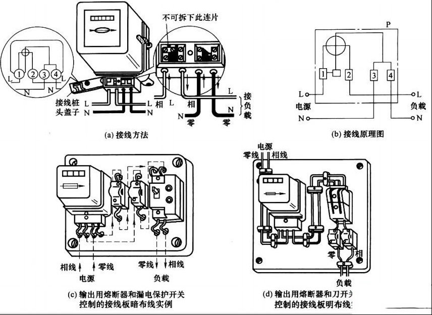

有关低压单相交流电能表的直接接线方法,接线时,即要注意将各条线用紧固螺丝压紧,又要注意不要因用力过大而压断部分导线,应尽可能地使用独股硬导线,另外要注意接火线的部位有一个小的连接片。低压单相交流电能表的直接接线方法
如图所示,较小电流(几十安培以下)低压(300V以下)单相电能表有4个接线端口(或称接线孔).从左到右标号为1, 2, 3, 4时,若直接与电源线相接(即电能表的最大允许电流和额定电压不小于被测电路的最大电流和电压。
因此,不用通过电流互感器和电压互感器扩大量程)时,从电源端来的火线(即相线,下同)接1端,2端接去向负载的火线,3端接电源端的零线(即中性线,下同),4端接去向负载的零线。
若将进(由电源端来为进)、出(去向负载端为出)两条火线接颠倒,电能表的转盘将不能正常旋转(反转),并得出错误的计量结果。但因零线的进、出端在接线盒内实际上是一条线,所以颠倒后无任何影响,只是不符合规矩而已。
接线时,一定要注意将各条线用紧固螺丝压紧,但又要注意不要因用力过大而压断部分导线。
为此,应尽可能地使用独股硬导线,若导线较细,可打一回头成双股;对于多股软导线,最好事先将接线部分搪锡。为了避免压断导线,可在导线与压紧螺丝之间垫上一块铜片。
另外,注意,接火线的部位有一个小的连接片,它是连接表内电压线圈的,所以千万不要拆下,否则仪表的转盘将不会转动。
