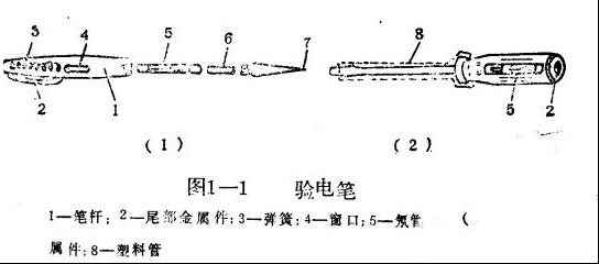

有关电工工具低压验电笔的用法,低压验电笔也叫测电笔、试电笔,用于检验低压电线和电器是否带电,这里介绍了验电笔的结构组成、低压验电笔的使用方法等。电工工具低压验电笔用法
低压验电笔也叫测电笔、试电笔,它是一种检验低压电线和电器是否带电的安全工具,由验电 笔由氖管、电阻、弹簧和笔身组成,其结构如图1-1所示。
常见的验电笔有钢笔式(1)和螺丝刀 式(2)两种,测量电压为60~500伏。

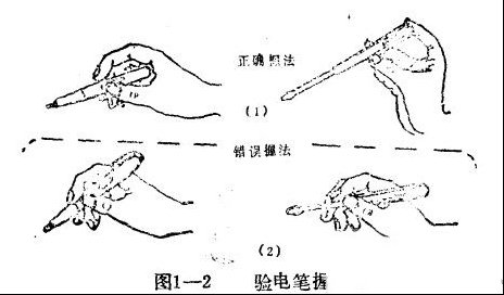

验电笔使用之前,应进行外观检查,无误后,应在有电的电源上进行验电,以检查验电笔是否良好,然后再到要验电的导线上检验是否带电。
使用时,应让笔尾的金属件与手相接触。使用时,手指下要触及笔尖的金属部分。图1-2中(1)为正确使用,(2)为错误使用。为了安全起见,螺丝刀或电笔尖金属,应套上塑料管保护。
验电时,应使氖管背光,窗口朝向自己。氖管发红光,表明验电点有电,不发光时,应多触划几下,看是否接触不良,仍不亮,则是无电。测交流电时,氖管两极发光。测直流电时,氖管单极发光。电压高,亮度大。电玺氖管在使用中容易损坏,平时要注意检验。
