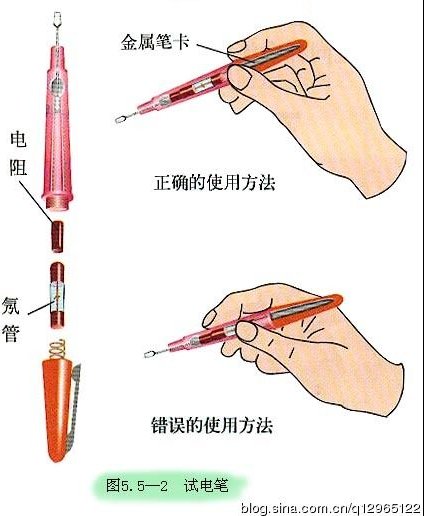

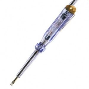

电工最熟悉的工具测电笔,用来判别物体是否带电。
它的内部是由一只有两个电极的氖泡,氖泡内充有惰性气体氖,当氖泡有电压的时候便会发光。
它的一极接到笔尖,另一极串联一只高电阻后接到笔的另一端。当氖泡的两极间电压达到一定值时,两极间便产生辉光,辉光强弱与两极间电压成正比。
当带电体对地电压大于氖泡起始的辉光电压,而将测电笔的笔尖端接触它时,另一端则通过人体接地,所以测电笔会发光。
测电笔中电阻的作用是用来限制电流,让电流在安全范围内以免产生危险。
使用方法是用手碰触电笔的笔帽一端,另一端接触待测物体,如果电笔的窗口发红代表被测物带电。
