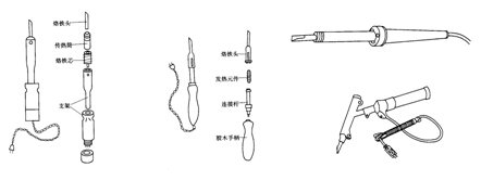

电烙铁分为:1、外热式电烙铁  2、内热式电烙铁  3、恒温电烙铁  4、吸锡电烙铁。
电烙铁的规格分类
1、外热式电烙铁
由烙铁头、烙铁芯、外壳、木柄、电源引线、插头等部分组成。
由于烙铁头安装在烙铁芯里面,故称为外热式电烙铁。 烙铁芯是电烙铁的关键部件,它是将电热丝平行地绕制在一根空心瓷管上构成,中间的云母片绝缘,并引出两根导线与 220V 交流电源连接。外热式电烙铁的规格很多,常用的有 25W、45W、75W、100W 等,功率越大烙铁头的温度也就越高。
2、内热式电烙铁
由手柄、连接杆、弹簧夹、烙铁芯、烙铁头组成。由于烙铁芯安装在烙铁头里面,故称为内热式电烙铁。内热式电烙铁发热快,发热效率较高,且其体积较小,价格便宜。内热式电烙铁的后端是空心的,用于套接在连接杆上,并且用弹簧夹固定。更换烙铁头较方便。当需要更换烙铁头时,必须先将弹簧夹退出,同时用钳子夹住烙铁头的前端,慢慢地拔出,切记不能用力过猛,以免损坏连接杆。
一般电子制作都用35W左右的内热式电烙铁。当然有一把50W的外热式电烙铁能够有备无患。由于它的热效率高,20W 内热式电烙铁就相当于 40W 左右的外热式电烙铁。市场上常见的普通内热和无铅长寿命内热电烙铁,功率有20W,25W,35W,50W等,其中35W、50W是最常用的。 恒温式电烙铁
由于恒温电烙铁头内,装有带磁铁式的温度控制器,控制通电时间而实现温控,即给电烙铁通电时,烙铁的温度上升,当达到预定的温度时,因强磁体传感器达到了居里点而磁性消失,从而使磁芯触点断开,这时便停止向电烙铁供电;当温度低于强磁体传感器的居里点时,强磁体便恢复磁性,并吸动磁芯开关中的永久磁铁,使控制开关的触点接通,继续向电烙铁供电。如此循环往复,便达到了控制温度的目的。
恒温式电烙铁的种类较多,烙铁芯一般采用PTC元件。此类型的烙铁头不仅能恒温,而且可以防静电、防感应电,能直接焊CMOS器件。高档的恒温式电烙铁,其附加的控制装置上带有烙铁头温度的数字显示(简称数显)装置,显示温度最高达400℃。烙铁头带有温度传感器,在控制器上可由人工改变焊接时的温度。若改变恒温点,烙铁头很快就可达到新的设置温度。
无绳式电烙铁是一种新型恒温式焊接工具,由无绳式电烙铁单元和红外线恒温焊台单元两部分组成,可实现220V电源电能转换为热能的无线传输。
烙铁单元组件中有温度高低调节旋钮,由160~400℃连续可调,并有温度高低档格指示。另外,还设计了自动恒温电子电路,可根据用户设置的使用温度自动恒温,误差范围为3℃。
3、调温式电烙铁
调温式电烙铁附加有一个功率控制器,使用时可以改变供电的输入功率,可调温度范围为100~400℃。调温式电烙铁的最大功率是60W,配用的烙铁头为铜镀铁烙铁头(俗称长寿头)。
4、双温式电烙铁
双温式电烙铁为手枪式结构,在电烙铁手柄上附有一个功率转换开关。开关分两位:一位是20W;另一位是80W。只要转换开关的位置即可改变电烙铁的发热量。 吸锡式电烙铁
吸锡电烙铁是将活塞式吸锡器与电烙铁溶为一体的拆焊工具。它具有使用方便、灵活、适用范围宽等特点。这种吸锡电烙铁的不足之处是每次只能对一个焊点进行拆焊。吸锡式电烙铁自带电源,适合于拆卸整个集成电路,且速度要求不高的场合。其吸锡嘴、发热管、密封圈所用的材料,决定了烙铁头的耐用性。
