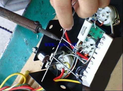

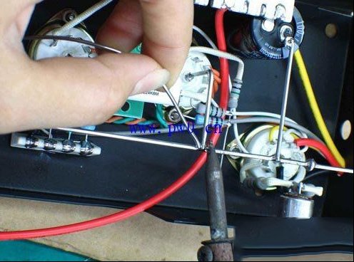

(1)右手持电烙铁。左手用尖嘴钳或镊子夹持元件或导线。焊接前,电烙铁要充分预热。烙铁头刃面上要吃锡,即带上一定量焊锡。
(2)将烙铁头刃面紧贴在焊点处。电烙铁与水平面大约成60℃角。以便于熔化的锡从烙铁头上流到焊点上。烙铁头在焊点处停留的时间控制在2~3秒钟。
(3)抬开烙铁头。左手仍持元件不动。待焊点处的锡冷却凝固后,才可松开左手。

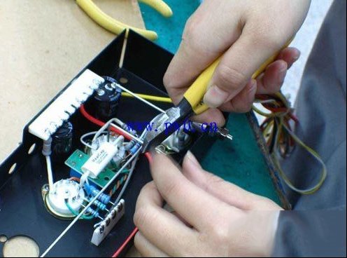

(4)用镊子转动引线,确认不松动,然后可用偏口钳剪去多余的引线。
焊接质量-----焊接时,要保证每个焊点焊接牢固、接触良好。要保证焊接质量,其典型特征是锡点光亮,圆滑而无毛刺,锡量适中。锡和被焊物融合牢固,不应有虚焊和假焊。
