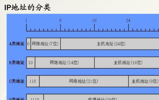

一、分割网络
由于计算机数量不断增加,人们发展IP地址数量很快要不够用了,而有类IP的IP分类方法会造成许多IP地址的浪费,如某公司申请到一个A类IP地址范围,其有效IP数量可达2^24-2,即1600万之多,而公司中不可能有什么多电脑。
于是人们想把着能不能把一个大的网络分割为若干个小网络。
那如何来区别不同IP地址是否在同一网络呢?这里就需要使用子网掩码了,子网掩码与IP地址一样也是一个32位的二进制数,每个IP都规定一定子网掩码,把IP地址与子网掩码进行二进位的或,得到的就是网络号,如果网络号相同就表示二台电脑在同一网段,可以直接通讯,不需要路由器帮忙。
