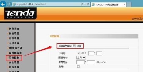

腾达无线路由器的设置,当然是先要进入路由器的WEB设置界面了,在地址栏中输入你路由器的IP地址。
回车,再输入用户名和密码。
最后【确定】

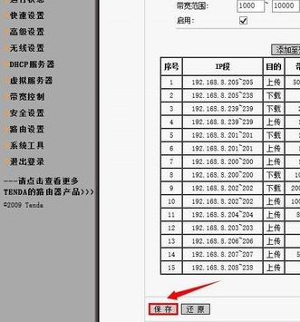

登陆进路由器以后,点击【宽带控制】---勾选【启用带宽控制】
设置你要限速的IP段。
如果是一个IP就输一样的,限速方向【下载】,再设置宽带范围,建议如果要限速10KB/秒就输入100KByte/s
如下图所示,是设置【上传】的网速的。
最后记得要保存,如果没有点击最下面的保存。
以上的设置都是无效的。
