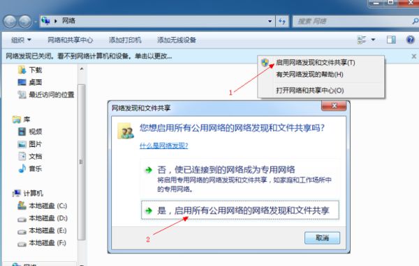

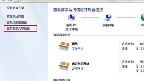

1、用左键点击右下角网络图标。
在选项栏内选择“打开网络和共享中心”,然后再左侧选项栏点击“更改高级共享设置”。
2、对您的网络工作环境进行选择,需要一些简单的设置:在“启用网络发现”、“启用文件和打印机共享”前选为实心,如果启用密码保护共享,访问共享文件则需要密码。

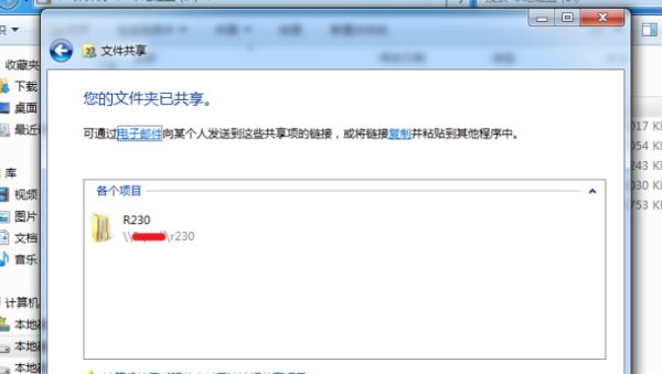

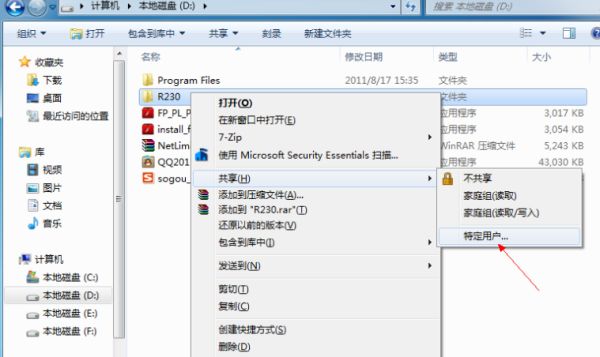

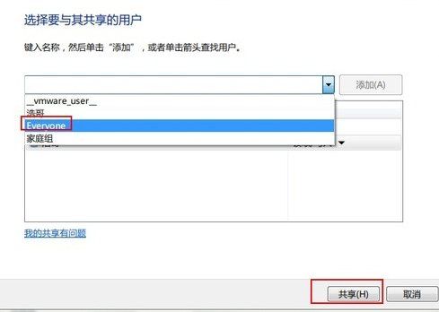

3、选中你要共享的文件夹,用右键点击,在快捷菜单中点击“共享”,然后再“特定用户”下拉列表中选择“Everyone",权限的设置就要根据自己的需要。
最后,点击“共享”就可以退出了。

1.双击打开桌面上的“网络”图标,按照(下图)的步骤进行设置。

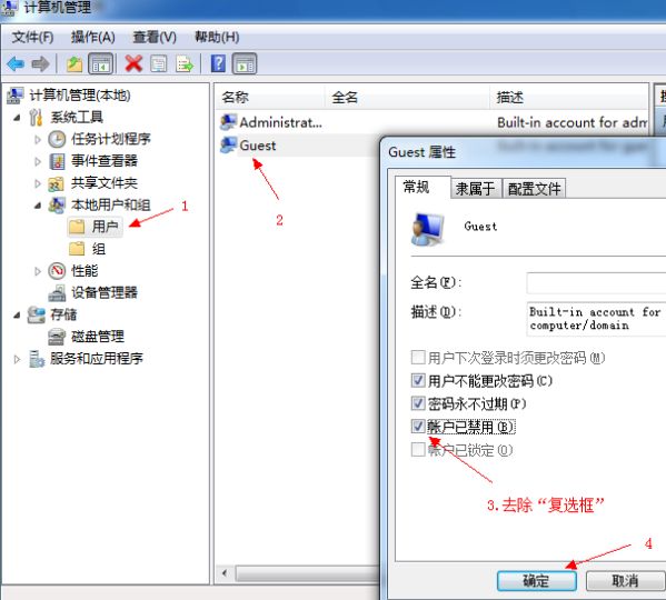

2.右键打开“计算机”的“管理”。
按照(下图)的步骤进行设置。

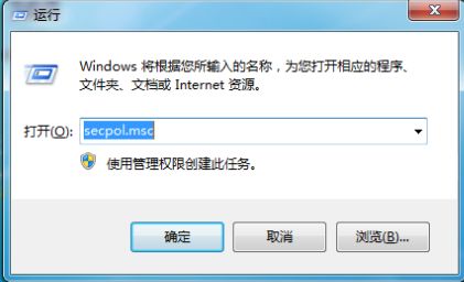

3.开始菜单 运行输入命令:secpol.msc
4.删除“拒绝从网络访问这台计算机”里面的“Guest”也就是来宾用户。

6.找到想要共享的文件夹,按照(下图)的步骤进行。
7.共享成功后(下图)

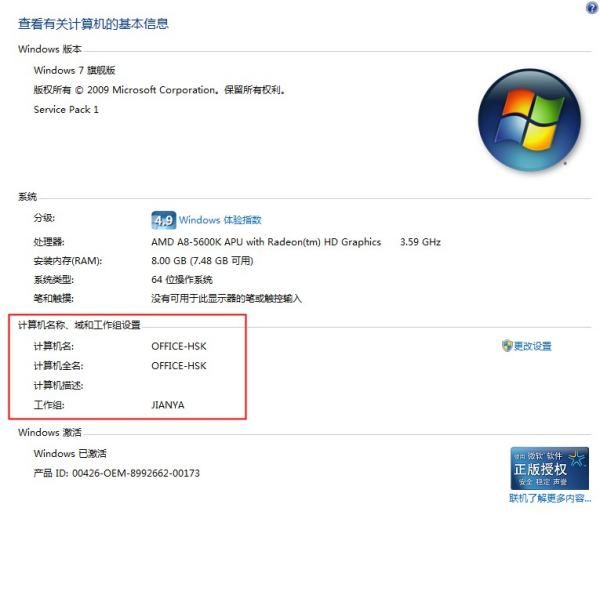

一 先把两台电脑设置为同一个工作组中。
1 右键点击计算机选择“属性”
2 在左边选择“高级系统设置”3
3 在弹出的窗口中切换到“计算机名”,点击“更改”。
4 弹出的“工作组”选项将2台计算机设置成同样的工作组。

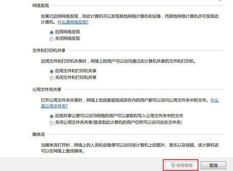

1 在“打开网络和共享中心”界面中单击左侧的“更改高级共享设置”。
2 “高级共享设置”窗口,设置网络发现、文件和打印机共享,公用文件夹共享为启用,关闭密码保护共享。
3 设置完成后,单击保存修改。
