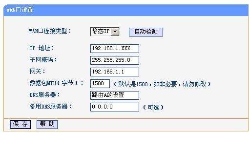

1、A、B、C、D、E的路由器IP依次改为:A:192.168.1.1  B:192.168.1.2    C:192.168.2.1
D:192.168.3.1  E:192.168.1.3
2、B和E路由器直接接A路的LAN端口就可以了。
3、C、D路由设置。
B的LAN口连接C的WAN口   E的LAN口连接D的WAN口。
然后分别设置C、D路由器“静态IP”上网方式  设个无线安全密码就可以WIFI和电脑上网了
如下图:
