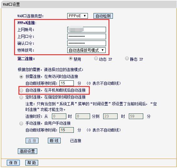

第二步:用鼠标左键点左边的“WAN”按钮后我们就进入了WAN接口设置界面,这里是设置ADSL帐号等信息的地方,WAN口设置除了我们常说的帐号设置外,还要求我们对连接模式进行设置。
第三步:连接模式有多种,我们简单的介绍下。
首先是“按需连接”,他是在有访问数据时自动进行连接,同时可以设置等待多少分钟没有数据传输则自动断线。
接下来是“自动连接”,该选项容许我们在开机和断线后自动连接,和我们前面介绍的那个自动连接功能一样,只要路由器开启了电源就自动拨号连接。
再下面是“定时连接”,他将在指定的时间段自动连接,我们可以设置他的连接时段从几点几分到几点几分,这样网络也会自动连接和中断;最后是手动连接,只有用户登录到路由器管理界面点“连接”按钮才会拨号访问网络,同样只有用户手动点“断线”按钮才会中断拨号与网络告别。
我们根据自己的需求进行连接模式的设置即可,最后别忘了点“保存”按钮使更改生效。

3、在【网络参数】--【WAN设置】里,选【正常模式】,在【连接】的三个选项,选择【PPPoE拨号】这一项。
下面就是选择【自动连接】,保存,退出。

dns都写对的情况下,设置向导一步,宽带用户名和密码一项都填上,然后这一步都过去,设置一下wan口设置,照图上去设置,最后点系统工具,重启路由器一项。
让它重启后保存一下就可以了,以后路由器断电再重连都会直接有信号的,切记照图上去做,路由器默认的拨号方式是自动选择连接方式,你得改成正常拨号方式,路由器默认的按需连接,15分钟后有访问时自动连接,改成自动连接,在开机和断线后自动连接,这步是路由器在出厂默认设置时坑爹的地方,不少安装路由器的用户都把这一步忽略了,其实这一步是相当主要的。
