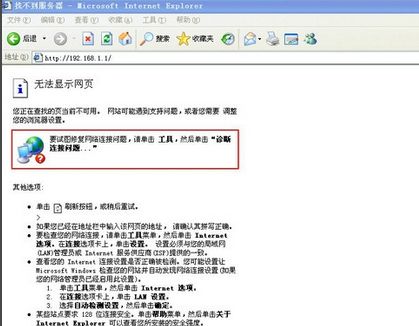

1、在IE浏览器上输入“192.168.1.1”或者“192.168.0.1” 会弹出对话框 输入帐号admin 密码admin

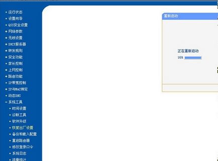

2、进入路由器页面 找到恢复出厂设置 路由器恢复出厂 如图所示
3、恢复中
4、出现这个画面 刷下页面即可

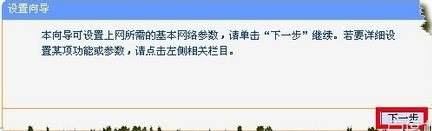

5、恢复完成后出现这个 点击下一步

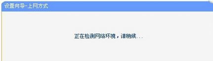

7、检测中

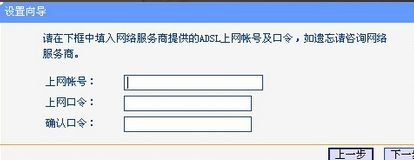

8、输入自己的上网帐号和密码

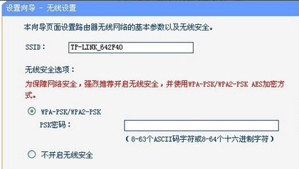

9、输入无线网络密码
10、点击确定 就设置完成了
