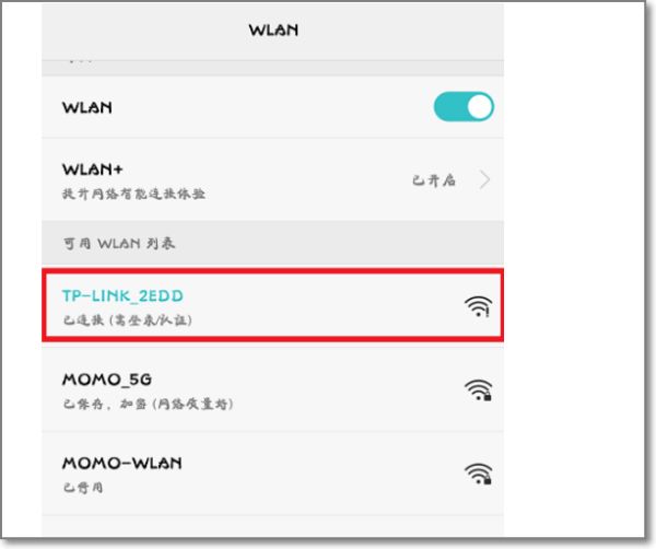

1、首先将路由器的WAN接口连接好,然后需要让手机连接到这台路由器的wifi信号,如下图所示。

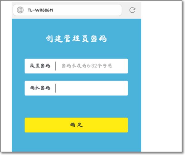

2、打开手机中的浏览器,在浏览器中输入192.168.1.1,就能打开管理页面了,然后根据页面提示,设置一个“管理员密码”,如下图所示。

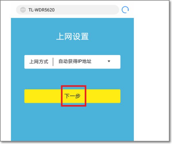

3、此时,路由器一般会自动检测“上网方式”,只需要根据检测的结果,进行相应的设置即可。
如果检测到“上网方式”是:宽带拨号上网,则需要在下方填写你家的“宽带账号”、“宽带密码”,如下图所示。

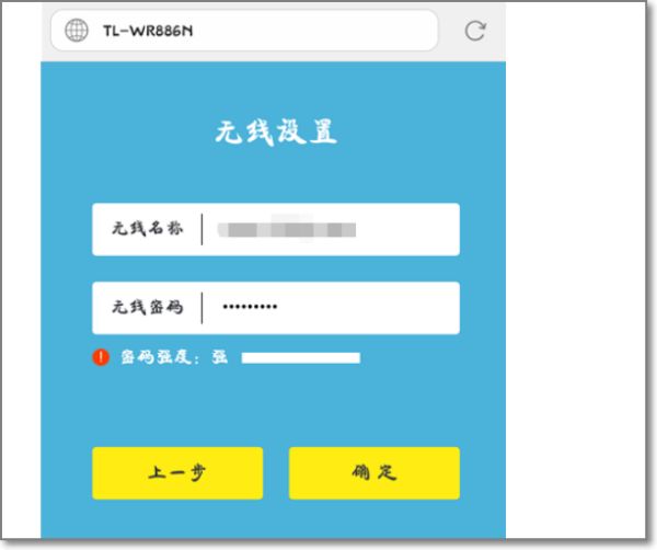

4、设置好上网方式之后再来设置路由器的wifi名称、wifi密码,如下图所示。

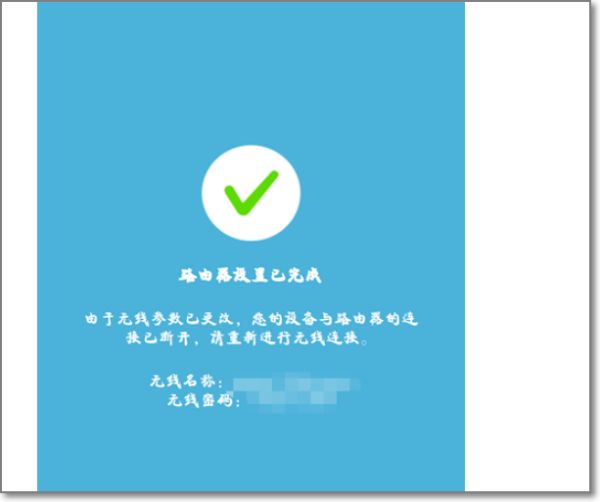

5、点击确定,设置完成,有的路由器可能需要手动点击“完成”按钮。
