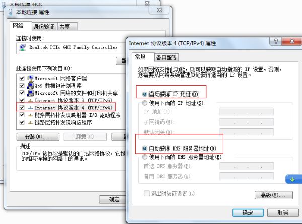

您好,您需要获取正确的dns服务器地址。
这个问题有两种途径可以选择:
1、咨询您的网络服务商,获取DNS参数;
2、在操作了路由器成功拨号后,登陆到路由器的管理界面,进入“运行状态”--“WAN口运行状态”,查看DNS参数并记录。
您也可以进入网络和共享中心。
进入更改适配器设置,在本地连接中,进入属性。
参照下图进行更改。
双击Internet协议版本4,勾选自动获得dns服务器地址试试,如果自动获取不行,那么就拨打10010咨询一下当地的DNS是多少,输入之后应该就可以了。
