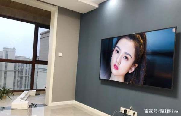

虽然现在看电视的人越来越少,但也不影响家里要有收到其他维修同行的一台电视,但现在的电视也越做做大,现在65寸都是标配了,但电视过大也造成了放在电视柜上太占地方,最关键时刻怕电视被摔下来,于是很多人选择把电视壁挂起来,可又不想露出电视机线路,这不就有朋友在问:装修时壁挂电视线路如何隐藏?
170729ybvcwc8twfxulic1.jpg 装修时壁挂电视线路如何隐藏?

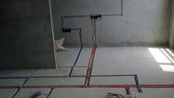

隐藏电视线路,其实很简单,不过在做装修水电时就要开始布局了。

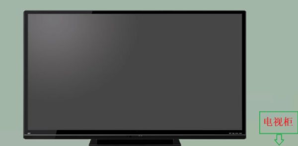

1、装修时预埋一根50直径PVC管
PVC管上头位置在电视机后面,下头在电视柜后面,开关插座藏于电视柜后面,安装电视时把电视线穿过PVC管到下头插上插座就可以了。
如下图如示!

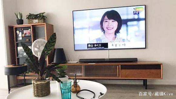

2、选择壁画电视也能“隐藏”电视线路
为什么说要选择壁画电视呢?因为壁画电视本身非常的薄,其电视线更薄,是非常薄的扁平白色电线,如比你家电视背景是白色墙面,壁画电视壁挂后,完全可以忽视电视线的存在感。
如果你已经不能开槽,这个是可以考虑的。
170730gmmm6ev6mamssizc.jpg 装修时壁挂电视做隐藏线路,还需考虑以下几点问题

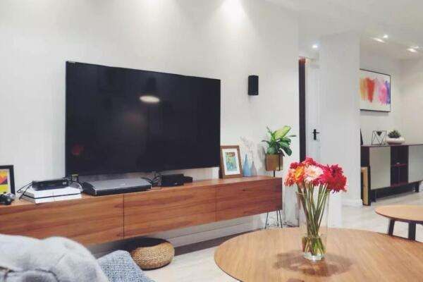

1、电视插座全部在电视柜后方是否方便?
隐藏电视线路,最初的目的就是为了好看,如果把插座放在电视柜后面,那你买电视时就需要考虑让商家给电视柜开孔或选择开放式电视柜,如上图中的插座位置就是开放式的。
