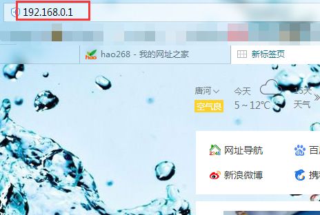

一、打开浏览器,输入路由器说明书上提供的路由器管理地址并转到。

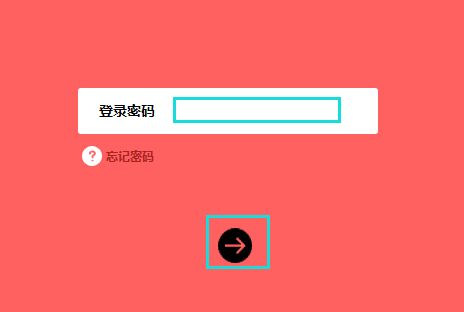

二、这时会进入到路由器登陆页面,在该页面内输入路由器说明书或包装盒上提供的密码,点击登陆。

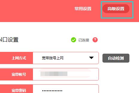

三、进入路由器设置页面后,点击“高级设置”。

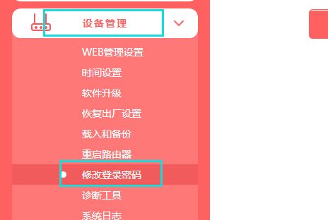

四、然后进入“设备管理”——“修改登录密码”。

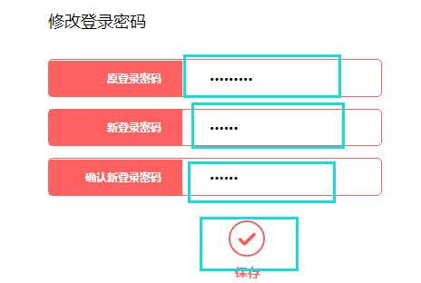

五、上方输入原始密码,下方输入两次相同的新密码,点击“保存”即可更换密码。

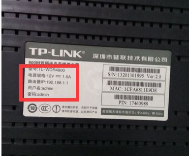

一、路由器的管理密码默认的是admin,有的是需要客户自行设置,如果需要查询的话可以在路由器的说明书中查询到,也可以直接翻看路由器背面的信息标签进行查看自己路由器的登录密码的。

2、路由器复位后,登录密码就会成为原始的登录密码一般是admin,具体的登录密码可以参考路由器背面标签或者说明书然后对路由器进行参数设置即可。
