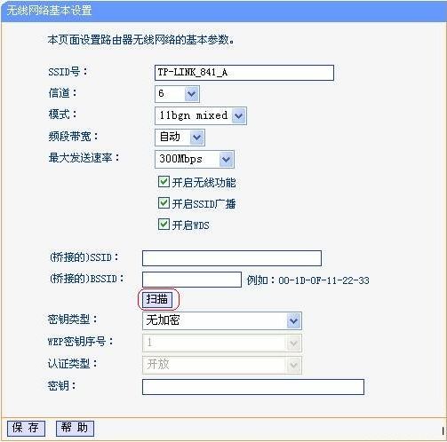

2、登陆无线路由器设置管理界面,在“无线设置”—“基本设置”中设置“SSID号”(SSID号随意填,这里以“TP_LINK_841_A”为例)、“信道”(可从1到13随便选,这里以“6”为例);
3、在“无线设置”—“无线安全设置”中设置无线信号加密信息(密码自己设置,这里以12345678为例),再点击保存;
4、记录无线路由器A设置后的SSID、信道和加密设置信息,在后续无线路由器B的配置中需要应用。

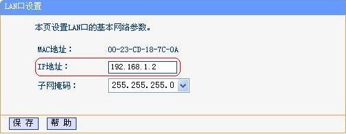

1、点击“网络参数”—“LAN口设置”,把副路由器的LAN地址设置为192.168.1.2防止与主路由器冲突,同时也便于管理主和副路由器,再点击“保存”,路由器会自动重启;

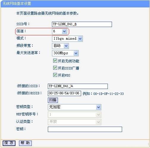

2、重启完毕后,用更改后的LAN口IP地址重新登陆无线路由器B,在“无线设置”—“基本设置”中勾选“开启WDS”,SSID随意设置,但不要与主路由相同(这里以TP_LINK_841_B为例,信道和主路由相同);

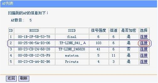

3、点击“扫描”,搜索周围无线信号;
4、在扫描到的信号列表中选择A路由器SSID号,如下图中TP-LINK_841_A,点击“连接”;
5、将信道设置成与A路由器信道相同;
6、设置加密信息和A路由器相同,点击“保存”;
7、在DHCP服务器中,选择“不启用”,“保存”,重启路由器即可。
无线路由器B配置完成,此时无线路由器B与无线路由器A已成功建立WDS。
