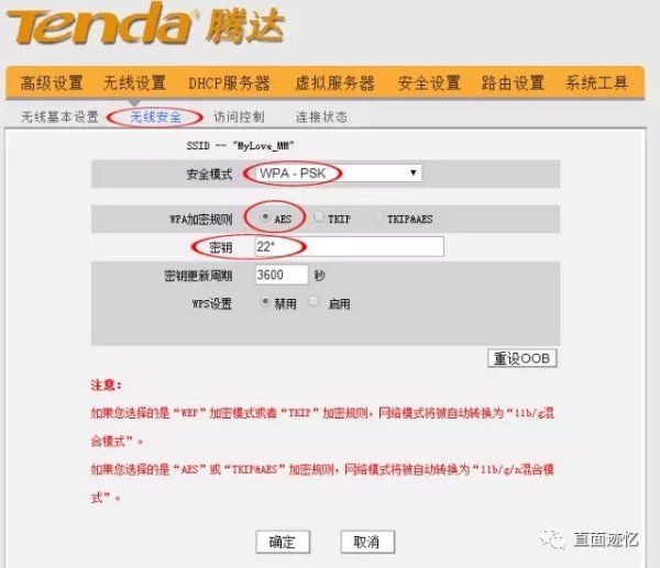

二、找张纸,记下主路由器的:SSID(无线信号名称)、密码(无线密码)、安全模式(WPA-PSK)、WPA加密规则(AES)和信道(Channel
6)。
2、主路由器设置
我把腾达的W311R做为主路由器,主路由器已经能够上网了,那么,在浏览器上输入:192.168.0.1,进入主路由器的管理页面,按照“1步骤”的要求,记下路由器的名称和密码,修改对应的安全模式、加密规则和信道。
3、副路由器设置
我把腾达F3做为副路由器,插上电源,然后,用手机连上副路由器,在浏览器上输入:192.168.0.1,进入副路由器的管理页面,按下图设置,名字(路由器连接上但上不了网5桥接)和密码是另外取的,记得记下来,点击保存确认。
