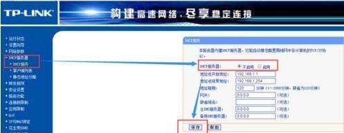

再把DHCP功能关闭(如果不关闭的话你有可能电脑跟手机连上同一个WiFi之后,会出现电脑能正常上网,手机能连上WiFi但是上不了网,我就是出现这种情况),最后设置好无线密码就能用了。

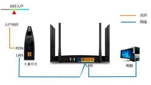

路由器与电信天翼网关要有根网线连接起来。
光纤入户线了连接到天翼网关的光纤端口,网关LAN连接网线到无线路由器的LAN口,路由器LAN口连接电脑,如下图。
由于天翼网关自带拨号功能,无线路由器的连接和设置有所不同,这里说一下无线路由器的具体设置步骤。

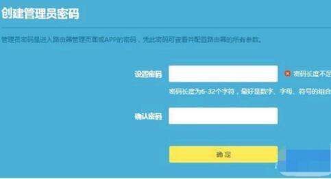

1、路由器单独连接电脑,电脑打开浏览器,输入路由器的默认地址192.168.1.1,然后按回车,创建路由器的管理员密码。

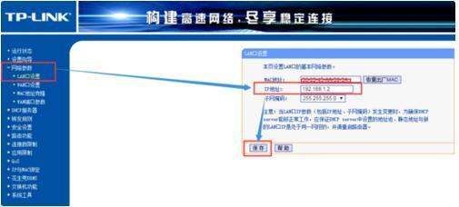

2、登录路由器管理界面,点击路由器的网络参数LAN口设置,里面的IP地址修改成192.168.1.2(目的是不能和家庭网关的地址相同,相同会造成冲突)。
3、通常保存后路由器会提示重启生效,选择重启后需要浏览器输636f70797a686964616f31333365633930入192.168.1.2才能登录管理界面。
4、然后点击路由器的DHCP服务器,勾选不启用,同样选择保存。

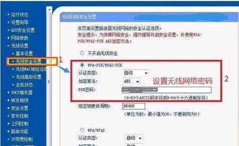

5、无线路由器还需要设置SSID名称和WIFI的加密,点击无线设置里面的无线安全设置,选择WPA-PSK/WPA2-PSK的加密方法,输入PSK密码,点击保存。
最后天翼网关出来的网线连接到无线路由器的LAN口即可。

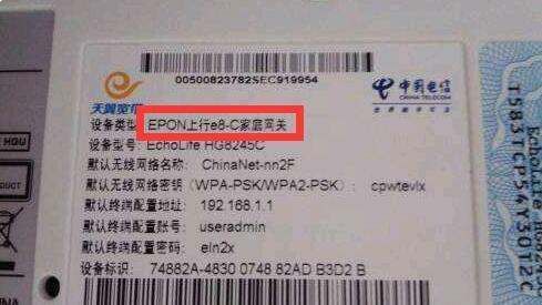

家里的wifi密码忘了的解决方法是首先翻到路由器的后面,长按RESET按钮10秒钟左右,然后翻到路由器底部看见管理路由器的网址,一般默认为:192.168.1.1,然后在浏览器中输入192.168.1.1,接着输入路由器的账号密码,打开设置向导,填写运营商提供的上网宽带账号。
