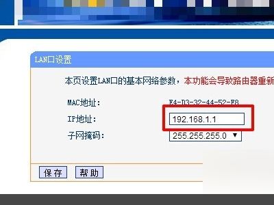

1、首先随意用收到其他维修同行的一台电脑将电脑网线接入路由器1,在浏览器中输入192.168.1.1,进入路由器设置页面 。
2、进行拨号上网设置(如果路由器已设置过,可忽略);将路由的IP地址设置成192.168.1.1.

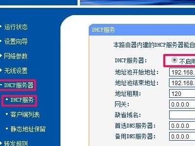

3、将电脑网线接入路由器2,重复上一步骤,并将路由器IP设置成192.168.1.2,关闭路由器的DHCP功能。
4、将网线接入路由器3,重复上一步骤,并将路由器IP设置成192.168.1.3.
5、关闭路由器的DHCP功能。

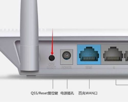

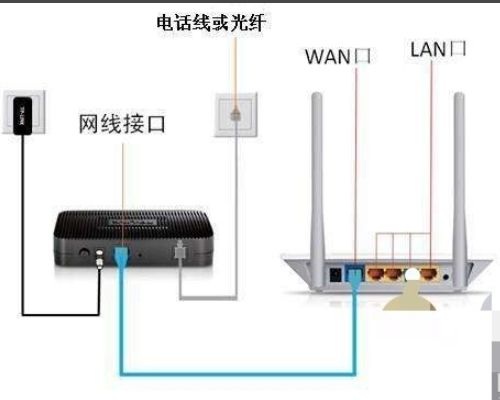

1、将路由器通过办理宽带时候电信运营商给的“猫”用网线连上。
将路由器的WAN口与“猫”的LAN口用一根网线连接

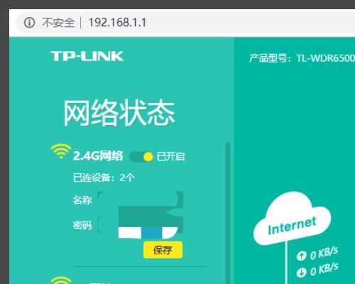

2、用电脑搜到路由器的wifi后连接,电脑打开浏览器,浏览器地址栏中输入“192.168.1.1”登录路由器的管理页面,设置好路由器的wifi名字和密码。

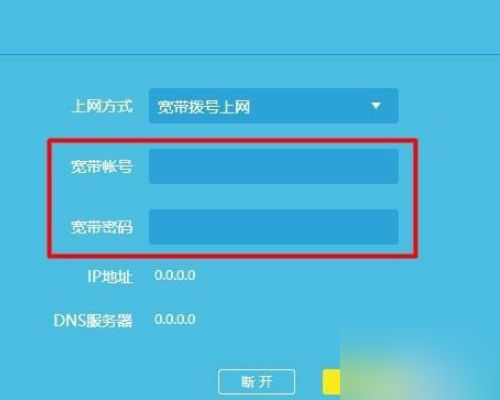

3、在“上网设置”中选择“宽带拨号上网”输入电信运营商提供的宽带账号密码。
主路由器即可成功的设置成功。

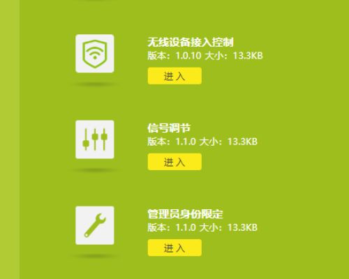

4、副路由器作为需要桥接的路由器的设置,将副路由器连接上电源。
5、用笔记本电脑连接上副路由器的wifi,打开浏览器,输入192.168.1.1进入副路由器的路由器设置界面。
点击“应用管理”选择“无线桥接”,点击进入。

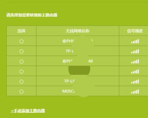

4、选择自己的主路由器的wifi名称,点击“下一步”,输入主路由器的wifi密码,确认以后,路由器重启,路由器再重启的过程中会自动的修改所需要桥接的参数,例如副路由器的ip地址什么的,这时候就等着就行,不用任何操作,重启完成后即可桥接成功。
