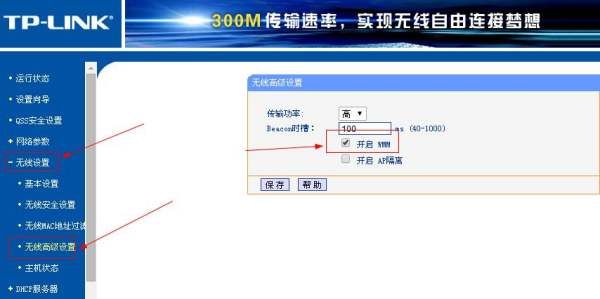

二、路由器wmm怎么设置
可以在路由器管理页面上进行设置。
1.进入路由器管理页面,(一般是在IE浏览器输入192.168.1.1 默认登陆账号和密码一般为admin。
个别路由器可以查看路由器背面,上面都有介绍,以TP-Link无线路由器为例)
2.点击“无线设置”在子菜单中选择“无线高级设置”如下图:
3.在开启wmm前点击打勾,然后点击下面的保存即可完成设置。
WMM 是指无线多媒体的意思,是为了全面满足 Wi-Fi 与 3G 在技术融合方面的需要,作为Wi-Fi无线传输协议的一个子协议。
它定义了四种连接内容,其中包括语音、视频、best effort以及background,以此优化网络通信的质量,以保障这些应用与网络资源建立稳定连接。
简而言之,就是它会根据不同的传输数据类别而启用不同的优先级。
但如果开启的话,就要求链接到路由的硬件(手机、笔记本等)也需要支持才可以链接成功。
也就是说一般的硬件是不一定会支持这个子协议,所以在家庭使用中我们尽量选择关闭此功能。
