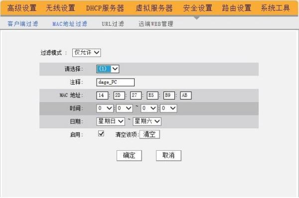

防止WiFi被盗用可以通过MAC地址过滤实现,通过过滤MAC地址,使许可的设备才能连接网络。
WiFi绑定MAC地址使允许的用户联网的方法:
1.系统连接wifi。

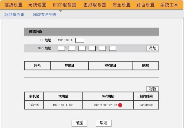

2.打开电脑浏览器,输入路由器背后铭牌的网关ip地址(一般是192.168.1.1),进入网关配置界面。
3.进入DHCP客户端界面,查看主机名。
记录许可的设备主机名及其MAC地址。
4.进入路由器安全设置界面,点击MAC地址过滤,有几种模式可供选择。
仅允许模式:只允许指定MAC地址设备联网。
仅禁止模式:只禁止指定MAC地址设备联网。
禁用模式:禁用MAC地址过滤。
选择仅允许,输入许可的MAC地址并标明注释,点击启用即可使允许的设备访问。

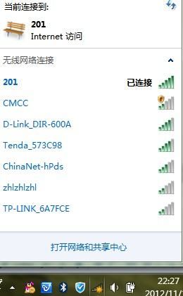

至此,用手机万能钥匙扫描不到你的“无线信号”自然而然就无法进行共享和弱密码破解。
那么自己如何用手机连接呢,打开wifi设置,在最下方可以看到有一个“其他...”点击进去,输入你的wifi名称和wifi密码。
即可连接成功。
