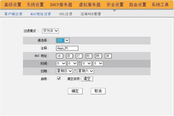

4.进入路由器安全设置界面,点击MAC地址过滤,有几种模式可供选择。
仅允许模式:只允许指定MAC地址设备联网。
仅禁止模式:只禁止指定MAC地址设备联网。
禁用模式:禁用MAC地址过滤。
选择仅允许,输入许可的MAC地址并标明注释,点击启用即可使允许的设备访问。

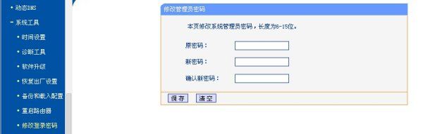

进入配置界面。
点[系统工具]->[修改密码]
在[原密码]处,输入原来的密码,新密码和确认密码处输入新的密码。
点[保存]即可。
