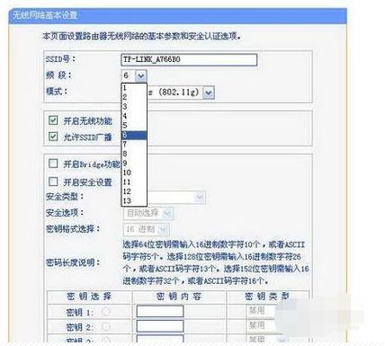

3.将两路由的信道(频段)设为相同,最好设为6或9,
4.主路由器不需要开启WDS(即bridge)桥接功能,副路由则要开启,并且点击扫瞄,填入主路由的密钥类型和密钥,主路由没有设置密码则无需要填

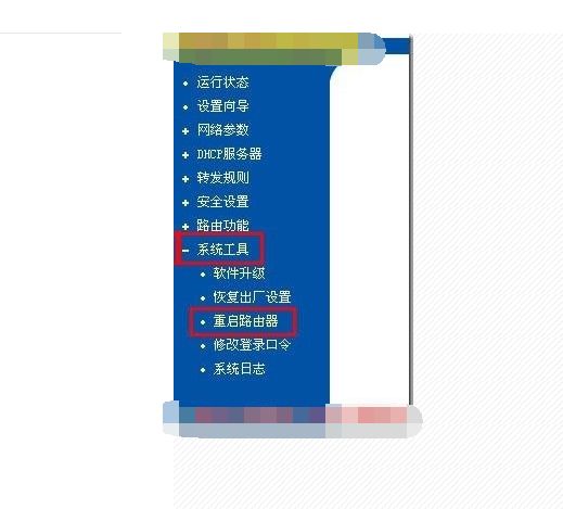

6. 最后重启路由即可

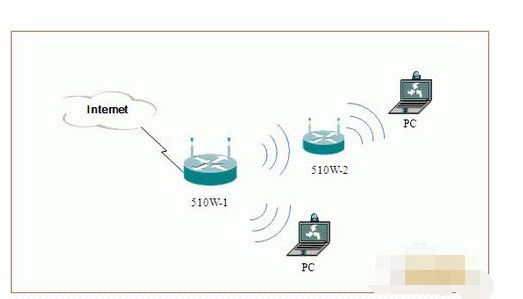

本文介绍了两台无线路由器桥接设置的图解教程,本文以两台TP-Link无线路由器为例进行介绍,并且主路由器A已经成功的连接到了Internet,电脑、手机等可以通过主路由器A上网;副路由器B需要通过WDS桥接连接到主路由器A上。
无线路由器WDS桥接拓扑

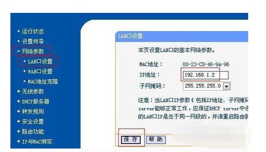

1、更改LAN口IP:点击“网络参数”——>“LAN口设置”——>“IP地址”修改为:192.168.1.2(建议为同一网段)。
修改完成点击 保存,弹出确定页面点击 确定,等待重启完成。
修改副路由器B的LAN口IP
注意:重启后,用户需要在浏览器中输入:192.168.1.2来重新登录到副路由器B的设置界面。

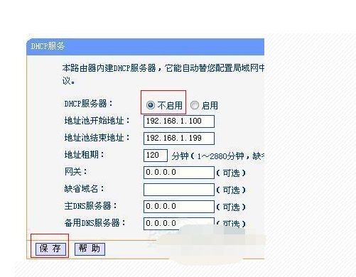

5、关闭DHCP服务:在设置界面点击“DHCP服务器”——>“DHCP服务”——>“DHCP服务器”选择:不启用——>点击“保存”。
关闭副路由器B上的DHCP
