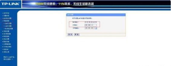

如其IP为192.168.1.1.
打开浏览器,输入后台管理IP“192.168.1.1”,再按回车键即可。
输入管理员帐号和密码后,单击“确定”即可打开后台管理界面。
在按下图进入"网络参数" 修改LAN设置,IP地址设置为192.168.1.2,保存,并重启路由器,在用192.168.1.2重新登录"。

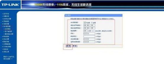

在左边选择“DHCP服务器”,再选择“DHCP服务”:
将右边的“DHCP服务器”设置成“不启用”即可。
完成后重启路由器即可。
