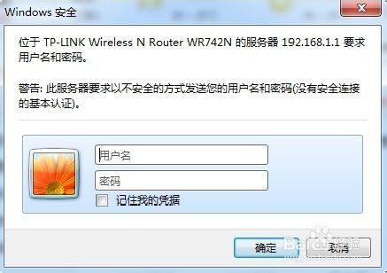

1、把第二台第三台或更多台路由器连上电脑,打开浏览器输入路由器地址一般是192.168.1.1(具体看路由器说明书)
2、回车键进入路由器登录页面。
输入用户名和密码(路由器说明书有用户名和密码)后点确定进入路由器页面。

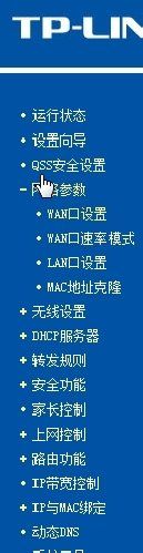

3、进入路由器页面选择网络参数。
4、下拉菜单选择LAN口设置。

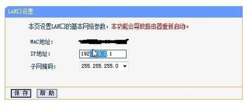

5、在LAN口设置页面修改IP地址(最好把图片中选择IP同时改掉),如有必要子网掩码也可以改掉。
6、点保存,这时会路由器重新启动,以后要进入路由器设置就要在浏览器输入刚才改的地址了。
