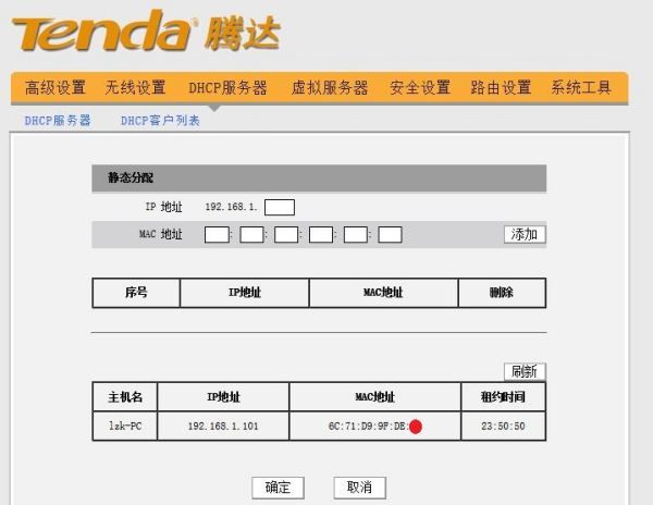

2.进入DHCP客户端界面,查看主机名。
记录需要限制WiFi的连接设备对应的MAC地址。

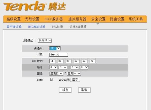

3.进入路由器安全设置界面,点击MAC地址过滤,输入要限制WiFi的连接设备的MAC地址,即可限制设备的网络。
(任然连接wifi,但是无法上网)也可以设置仅允许某些设备联网。
