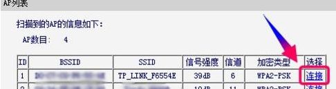

三、如何让无线路由器当无线网卡用
设置方法:
将路由器连接电脑,然后点击浏览器,进入浏览器界面;
在浏览器界面输入路由器ip,然后登陆路由器,在路由器主界面,点击左边的“工作模式”;
然后点击“Client客户端模式”→“保存”,然后路由器重启,重启后,点击左边的“无线设置”→“基本设置”;
点击“扫描”后点击“连接”,连接同一网络中的无线路由器;
弹出界面输入WiFi密码,点击保存重启就生效了。
