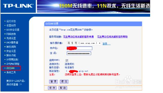

2.设置动态DNS
首先注册一个免费的花生壳用户,将会获得一个免费的二级域名。
进入到路由器的“动态DNS”选项,输入花生壳的用户名和密码,点击登录。

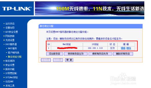

3.固定电脑的IP地址
进入到路由器中的"DHCP服务器"---->"静态地址分配"中,这里将这台电脑的IP固定为192.168.1.110,当然这里设置的固定IP大家可以自己设定,我这里以192.168.1.110为例。

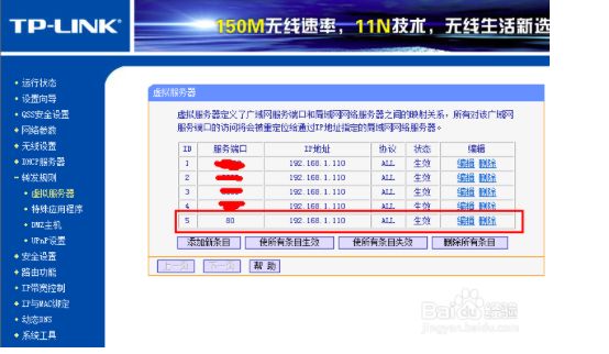

4.设置路由器开放的端口
进入到路由器中的"转发规则"---->"虚拟服务器",设置开放的端口即可。
若想设置电脑为web服务器,则需要开放80端口。
