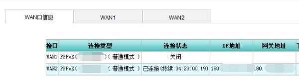

二、如何才能获取路由器wan口的ip地址
一、不进路由器管理界面的话,是无法查看路由器里获取到的WAN口IP地址的。
二、查看方法如下(以艾泰路由器为例):
1、打开浏览器,输入192.168.1.1(即路由器的IP地址),输入路由器帐号和密码(参见路由器盒子上的标签或说明书)。
2、展开基本配置——WAN口配置
3、选择WAN口信息,可看到WAN口IP地址(获取到的WAN口IP地址即是外网的IP地址)。
注:此WAN口IP地址必须是在路由器成功拨号连接的情况下,才可获取。

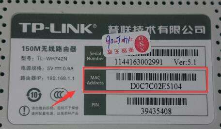

路由器的MAC地址通常有以下几种方式查看:
1、查看路由器背面的铭牌,一般标记为:MAC、MAC Address、物理地址等等。

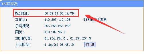

2、在路由器的设置的WAN口状态中查看,如图为TPlink路由器的wan状态:

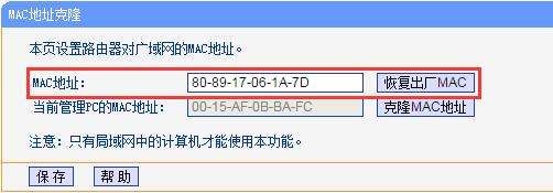

3、路由器的WAN MAC地址克隆或MAC地址设置界面,如图为Tplink路由器的设置:
