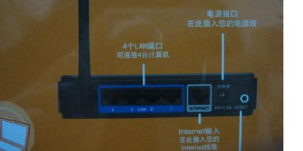

1、将网线的一端连在网络接口上,网线接通,将路由器拆开放好。
2、将网线的另一端连在路由器的`WAN口上,连通路由器,接下来是设置路由器。
3、将路由器的基本设置选好之后,找到里面的DHCP设置,设置不启用。
4、将路由器设置好之后,主线拔下,插在LAN口上,现在每个人就可以登录自己的账号了。
5、同样,网线分线也可以接在LAN口的其他口上,一样可以用。

四、以上设置好了,路由器就可以当作交换机来使用了,将路由器LAN口用网线插上前端设备的LAN口即可(WAN不要用),其它四个端口就可以当做交换机端口了。

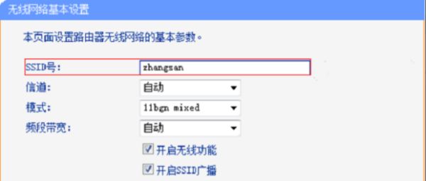

1.首先,将设置电脑连接到路由器的LAN口,确保电脑自动获取到IP地址和DNS服务器地址。
2.再登录路由器管理界面,进入 【无线设置】 ——【基本设置】,修改SSID,点击保存。

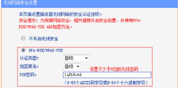

3.然后,进入 【无线设置 】——【 无线安全设置】。
选择 WPA-PSK/WPA2-PSK,填写不少于8位的 PSK密码 ,点击保存。

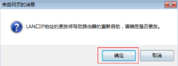

5.之后,在【网络参数】——【 LAN口设置】,修改IP地址,和主路由器不相同,再点击保存。
6.在弹出的重启对话框中,点击【确定】,等待完成重新启动。

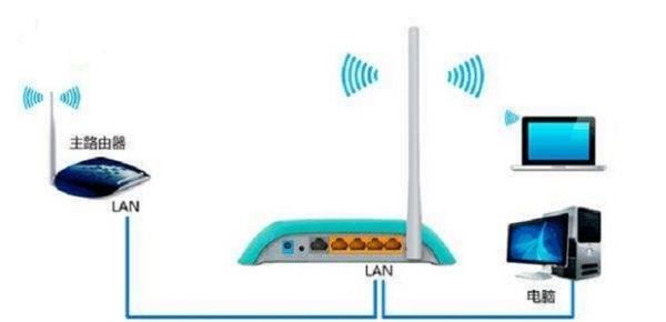

7.最后,根据应用拓扑图,将路由器LAN口 (即1~4号接口)与前端路由器的LAN口相连。
