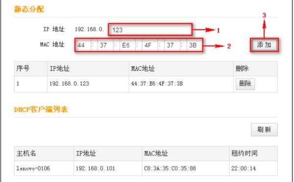

1.登进路由器管理界面192.168.0.1,点击“高级设置”-DHCP服务器-DHCP客户端列表-静态分配。
IP地址输入192.168.0.123,MAC地址输入您想要绑定手机的MAC地址,点击“添加”-“确定”。
