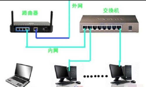

路由器可以当交换机使用。
可以的,网线直连路由器的WAN口,另一条网线的一段连接路由器的LAN口,另一端连接无线路由器的LAN口,此时路由器便可作为交换机使用了。
之所以要把路由器当成交换机用,一般都是为了方便局域网内的所有的电脑之间共享文件或打印机。
但必须关掉路由器的DHCP服务,和修改LAN口的IP地址。
注意事项。
首先先用正常路由器模式,打开路由器的设置界面,把无线路由器的DHCP服务关掉。
重启路由器,把墙上引出来的的网线插到无线路由器的LAN口,不使用WAN口。
电脑、手机搜索无线网络,正常连接,当然台式机也可以用网线连接LAN口当作有线交换机。
每台机子上相应的网卡的IP设置需要与使用普通交换机的设置相同。
