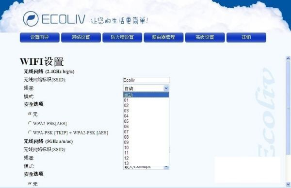

方法二:改变信号频道
现在支持2.4GHz和5GHz双频段的无线产品逐渐普及,鉴于应用在5GHz频段的家用级无线设备并不丰富,用户可以将路由器切换到5GHz频段进行使用,Wi-Fi速率便会有明显提升。
而对于一般的2.4GHz单频段无线路由器来说,提升Wi-Fi的手段则可以采用改变路由无线信道的方法进行。
一般单频无线路由器将频段分为11或
13个信道,如果不加调整的话,路由器会使用它的默认信道,那么增加了使用相同信道的几率,令无线信号相互冲突、干扰,降低无线传输质量。
需要注意的是,一个信道的信号会同时干扰与其相邻的两个信道,即信道6的信号会影响到信道5和信道7,所以在设置无线信道的时候,应该选择离其他信号源的信道两个以上。

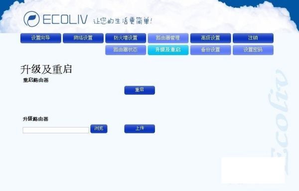

方法三:升级路由器固件
固件是一种嵌入在硬件当中的控制程序,对于路由器的性能有重要影响。
更新路由器的固件是无线用户常常忽视的一步,就像软件必须定时更新一样,无线路由器也
需要常常检查更新来修补Bug,并提升设备的运作效能。
某些路由器进行固件更新后,无线传输速率提升了近百兆,Wi-Fi提升明显。
