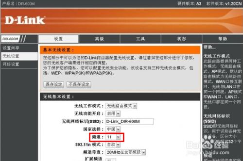

输入192.168.1.1(有的路由器是192.168.0.1),输入用户名密码(默认全为admin),进入路由器设置,找到无线设置的信道(频道)。

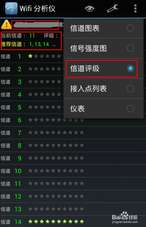

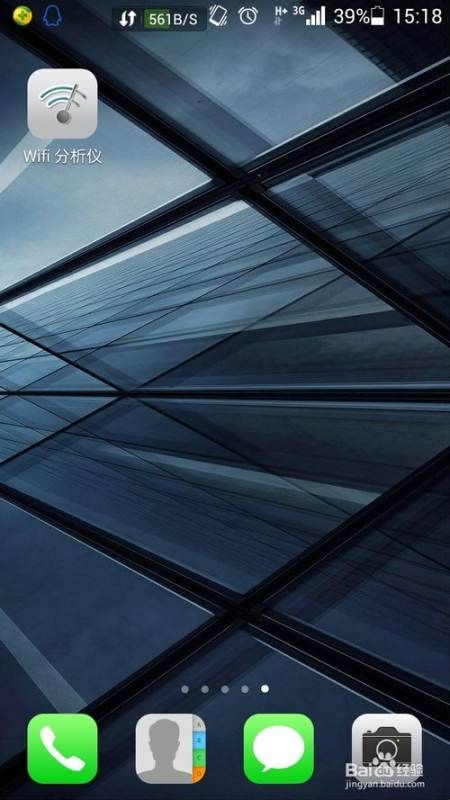

下面是关键的一步,我们怎么知道周围邻居的wifi信号都使用了哪些信道呢?这时候我们要用到安卓手机上的一个利器APP:WIFI分析仪(各大安卓市场应该都能搜到)。
下载安装后如图。
打开手机WIFI,连上自己路由器的WIFI,这是使用此APP的前提条件。

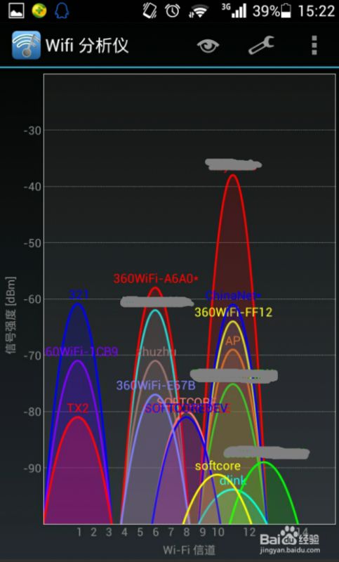

然后打开此APP。
如图,貌似很高端的数据分析画面出现眼前。
周围wifi的信号强度、信道分布等信息一目了然。
点击右上角眼睛图标,切换到“信道评级”,选择自己的WIFI,这时候APP自动为你推荐了最优的信道,星号越多信道越好,干扰越小!
6
根据推荐的信道,我们应该选择最靠边的13或14,但是如果路由器没有13、14,我们也就只能像我上面那样选择最靠边的11了。
同理,如果推荐的是1、2、3就选择最靠边的信道1,干扰最小。
你没看到越朝里面的区间,重叠干扰越多么,所以最靠边的干扰是最少的。
7
回到路由器设置,按照app推荐的信道填好信道,保存重启路由器,搞定!
