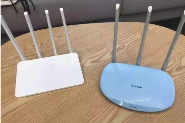

一、怎样用无线路由器来放大已有的wifi信号
这种情况可以通过无线路由器级联或者桥接的方式来扩大WiFi的覆盖。
如果主路由器能引出网线到达次路由器处,可以将主路由器的lan口与次路由器的WAN口相连(也可以lan口相连,设置方法不同),WAN口设置自动获取地址,然后设置第二个WiFi密码即可,最好俩WiFi名字不同,可以分辨出连接的是哪一个WiFi。
如果无法有线连接,则可以通过路由器桥接的方式获得WiFi,设置方式按照路由器型号在本站搜一下有很多教程。
