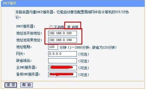

二、苹果电脑怎么修改路由器dhcp地址吗
1.打开浏览器,输入登陆地址,登陆路由器管理界面。
接着输入用户名和密码进行登陆
2.找到并点击”DHCP服务器“选项,然后勾选”启用 DHCP服务器“。
接着输入”地址池开始地址“和”地址池结束地址“。
这两部分的设置要确保与路由器处于同一网段,通常情况下,由.隔开的四组数据,前面三组是一样的。
每组数据的取值范围均是0-255.
所以以下图为例,填写的192.168.0.100-192.168.0.199,这段一共有200个地址可以分配。
3.设置完成后,点击”保存“按钮,然后重启一下路由器即可生效。
